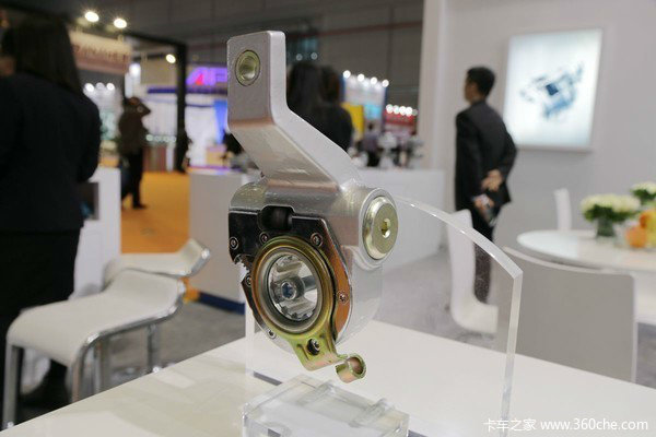

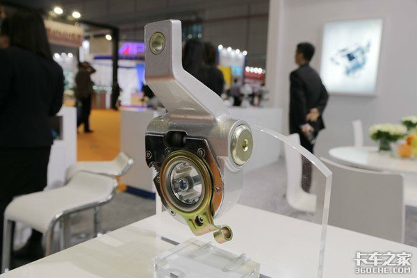

之前给大家简要介绍了自调臂的结构和工作原理(看你们天天讨论自调臂,那到底是啥东西),内容可能相对偏向于理论性介绍,略微枯燥。
今天小编将从自调臂的实际应用角度出发,着重给大家介绍下自调臂在真正应用、维护、检测过程中的注意事项,以及如何判定自调臂失效的简单方法。
卡车制动系统中不可忽视的零部件,自调臂该如何正确使用和维修?
在开始正文之前,小编先强调一下自己的观点:制动系统是一个整体的系统,制动分泵、自调臂、凸轮轴、制动器、制动鼓等一系列零件之间相互依存相互影响。在分析处理自调臂的各类问题时,不能头疼医头、脚疼医脚。
