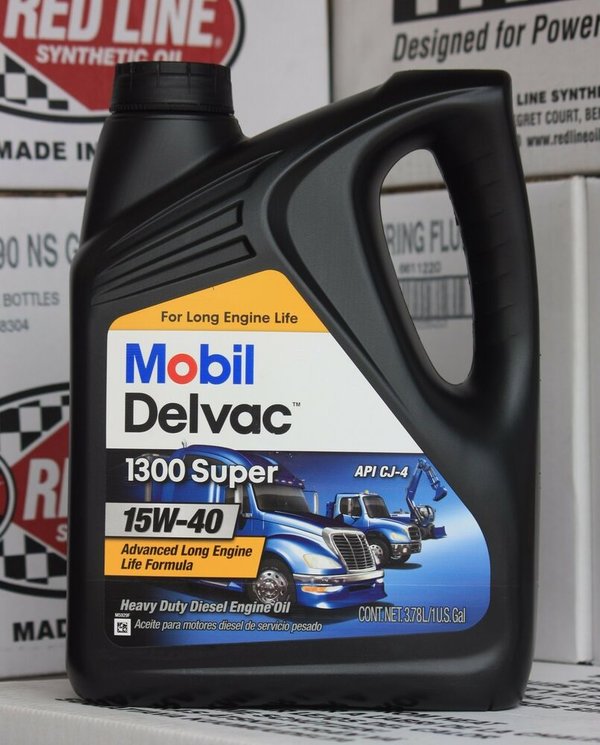

CJ-4:2006年标准,主要面向废弃冷却循环(EGR)和颗粒捕捉器(DPF)的重负荷柴油机而制定。

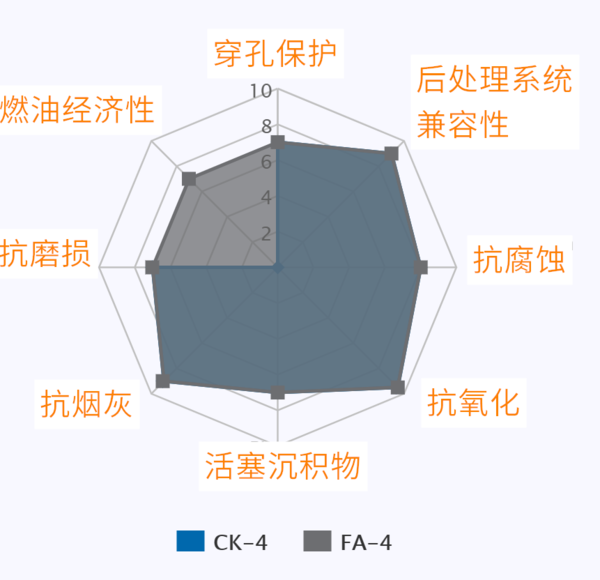

卡车小百科(22):从CF-4到CK-4,是字母升级还是技术升级?今天来揭晓CK-4和FA-4的雷达对比图
其实API本次推出的CK-4和FA-4标准大体基本一致,只是针对不同的用途而分开设计。CK-4侧重性能提升并兼容之前的机油产品,FA-4针对新式发动机用途而设计。
通过上面的雷达图可以看到,FA-4包含与CK-4一样严格测试,但相比CK-4,它更侧重燃油经济性的提升,是专为新式发动机设计的低粘度、节省燃油的机油标准。对比两者的HTHS粘度,CK-4标准润滑油最低HTHS粘度为3.5cP,而FA-4的HTHS粘度为2.9-3.2cP。

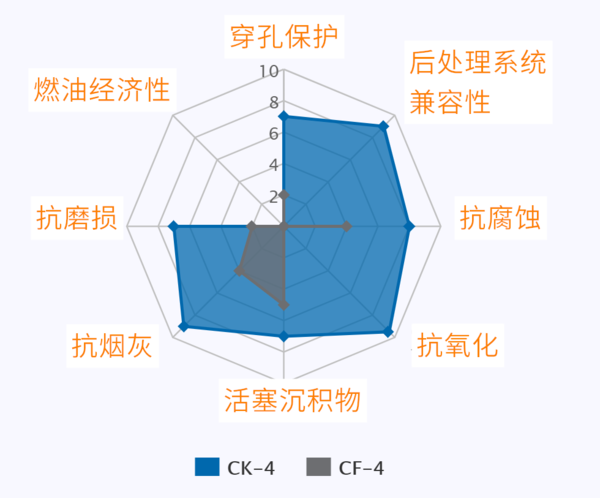

最后,我们再来对比下国一国二时期的CF-4标准和CK-4标准的特性对比。可以从对比图中看到,1990年的CF-4到2015年的CK-4,机油出现巨大的性能提升。
结合CK-4和FA-4的对比图,我们得出未来重型柴油机除了满足高可靠性和高环保性之外,也将像小型汽车一样,走向低粘度机油的道路。
