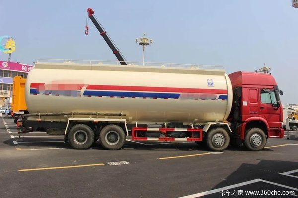

此外,他没有说是什么罐车,是单车还是半挂车,是水罐还是粉罐,我们姑且按照单车、粉罐来说明讲解,其实半挂车操作与此也差不多,只是技术要求更高一些。

如果是后四轮、双驱动桥的粉罐车,一般都是贯通式驱动桥。这种驱动桥上一般都有桥间差速锁和轮间差速锁,总计是三个。
这三个差速锁功能是非常强大的,如果汽车在冰雪路面上车轮打滑了,或者某个车轮的半轴断了,或者前后桥之间的传动轴断了,我们只要把这几个差速锁挂上,就可以把车开回来。
在挂差速锁时要注意,一是要在汽车停止的状态下挂入;二是先挂桥间差速锁,再挂轮间差速锁;三是汽车脱离险境后,要及时断开差速锁,汽车在差速锁挂合期间不要高速行驶,不要急转弯。

第一是粉罐车在加速和制动时质量转移较大,特别是在紧急制动时很容易造成汽车失控,所以要尽量避免紧急制动,要提前做好预判,提前减速;
