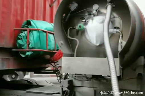

燃气外漏是非常严重的,燃气和空气的混合气体达到一定浓度时,会发生爆炸,更别说遇到明火了。所以在这里特别提醒卡友,车子长时间停放,使用前一定要严格检查,提前泄压,确保运输安全。
气瓶在熄火后或行驶中阀体周边出现结冰属于正常现象,但如果发动机长时间不工作而阀体周边出现结冰,说明阀体出现泄漏,应该即时处理。
