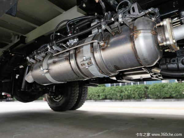

【卡车之家 原创】为什么排气管有加装保温层,这个保温层的干啥用?排气管内的大部分组件都需要在一个较高温度的工况下才能正常工作。随着排气管越来越长,技术越来越复杂,排气管也穿上了厚厚的保温服来控制和稳定温度,从而获得较高的转化和净化效率。今天的卡车小百科,我们就来细聊聊排气管上的保温层。
排气管为什么有保温层?
卡车工作时,发动机负荷大,温度高,散热还来不及,但有的卡友却发现,一些车辆的排气管上,还覆盖了一层厚厚的保温层。

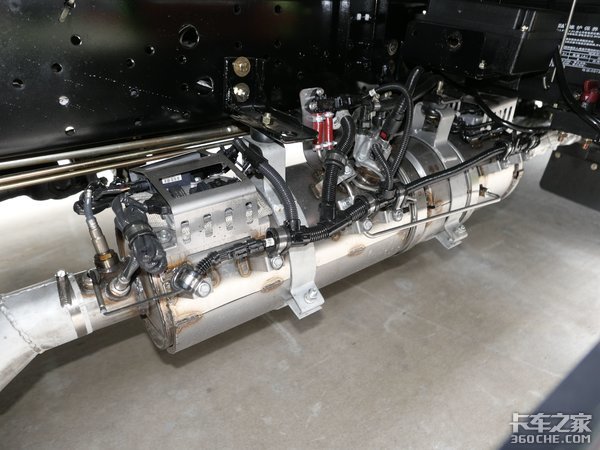

来到国四、国五时代,我们的后处理系统的技术路线中,多了例如DOC、DPF、SCR这样的装置。那么这些东西都是干嘛用的呢?为什么我们要说到这些装置呢?请继续往下看。

DOC全称柴油催化氧化系统,它的作用就是将尾气内的CO(一氧化碳)氧化为CO2(二氧化碳)。然而,DOC的转化条件就是需要在250度以上才可以转化,如果要达到更高的转化效率,温度还需要更高才行。
