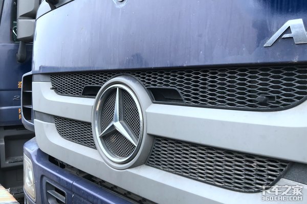

在查看“Actros”、“2644”等标识时会发现都还很精致,这两个地方应该没有发生过剐蹭。

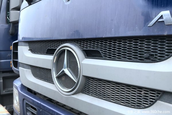

另外在查看车辆保险杠包角以及前面罩内横梁等螺丝发现其都是统一花纹的螺丝,而且相同地方的灰尘也差不多,应该没有发生过大型事故进行更换过。

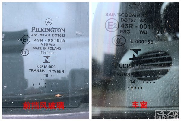

但是在查看挡风玻璃以及两侧车窗玻璃时,我们发现挡风玻璃的生产日期为2016年11月,而两侧的车窗玻璃的生产日期为2014年,并且这款车在2014年10月已经下线了,一般来说,车辆的玻璃生产日期会比较相近,并早于车辆的生产日期。因此推断挡风玻璃应该是在2016年11月之后进行过整体更换,可能出现过碰撞事故。

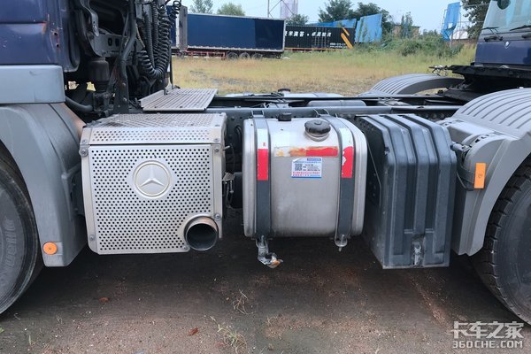

在查看底盘时,除了需要听发动机的声音是否有异常,排气管是否有黑烟或者蓝烟以外。还需要查看变速箱、后桥是否存在漏油或者有裂痕的情况,轮胎的胎面花纹深度,大梁是否变形,电气线路是否出现过度磨损等。推断这款车是否是水泡车,或者有没有超载、车祸等问题。

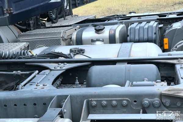

这款奔驰Actros牵引车的底盘虽然有很多油污、泥土,但是整体线路的包裹、捆扎依然很到位,线路方面并没有出现过度磨损、裸露的情况。至于发动机性能、换挡流畅度、制动性能等,如果可以的话尽可能实际开车体验一下,看看整车上路表现如何。
