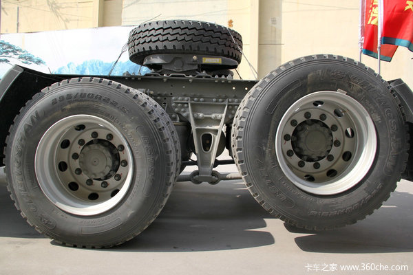

后提升桥结构更简单 无干涉问题
后提升桥比中提升桥更香?浅谈6X2R与6X2F车型的优劣
后提升桥(6X2R):提升桥布置在驱动桥后面,提升桥与传动轴之间不存在干涉问题,车桥和底盘部件布置方式比较常规。采用这种配置的车型一般为前二后八的单导向轮车型,后提升桥的作用主要是辅助承重。
中提升桥(6X2F):提升桥布置在驱动桥前面,为了避免提升桥和传动轴干涉,一般会使用弯轴的车桥,V型推力杆也会采用偏置形式。采用这种配置的车型一般为前四后四的双导向轮车型,中提升桥一般连接单胎,作用是在辅助转向的同时兼顾承重。

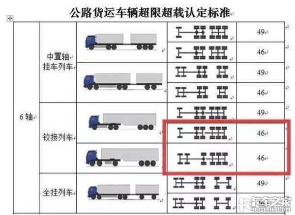

3.卡友需要按照GB1589对车辆合理装载,否则可能无法上高速。
很多卡友关心6X2R的后提升牵引车到底执行46吨还是49吨的限重。从外观上来看6X2R的后提升牵引车和6X4牵引车基本一样,肉眼上很难分辨。不过随着ETC逐步普及,车辆信息被录入电脑后,车辆驱动形式就会变得一目了然。按照标准6X2R的后提升牵引车只能装载46吨。
