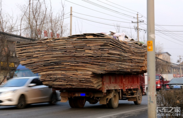

【卡车之家 原创】自“521”蓝牌轻卡大吨小标问题被央视点名以来,一方面全国各地都掀起了治超风暴,另一方面也在严把上户关卡,进一步缩小违规轻卡的生存空间。
别让轻卡“折了腰” 市场不规范 过度轻量化或只是噱头
在标载运输场景下,自重轻的货车,除了可以正常上户年审外,也能够帮助卡友们实现单趟运输利益的最大化,所以这种货车现阶段非常具有市场。

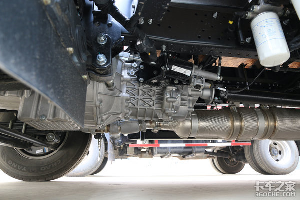

变速箱、油箱外壳等,亦或者是轮圈,均采用铝合金的材质,都是厂家在轻量化方面,所使用的较常规的手段。根据所使用铝合金材质的比例,车辆自重会存在差异,但是基本上已经杜绝了“空车即超载”的问题,车辆基本合规。

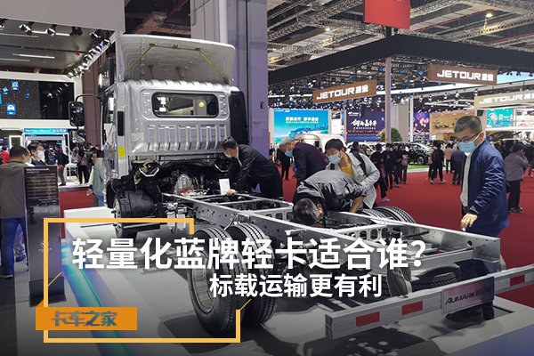

但是对于某些卡友来说,这样的轻卡还不足以为自己实现更大的运输利益,希望整车自重再能降低一点,从这个需求出发,在安全的前提下,车企将轻量化的技术应用到了极致,例如此次上海车展上,福田展示的蓝牌轻卡底盘自重仅有1.9吨左右。
车架主要起到连接车辆上的零部件以及承受来自车内外各种载荷的作用,目前来讲材质基本上都是钢材,密度约在7.8g/cm3左右,而为了降低车俩的自重,有车企设计出铝合金材质的车架,能够有效降低整车自重。

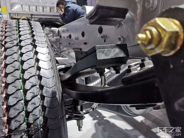

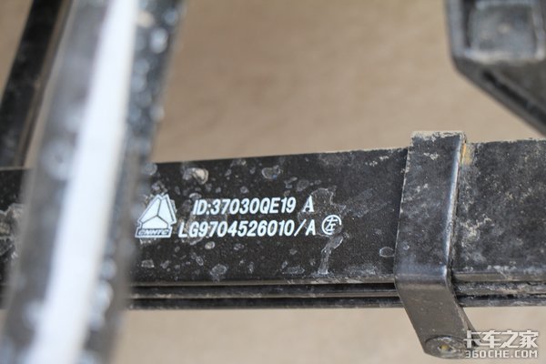

钢板弹簧是现阶段在汽车悬架上,应用最广泛的一种弹性元件,可以传递各种力和力矩,并决定车轮的跳动轨迹,同时,也有一定的摩擦减震作用。但是钢板弹簧的重量大,这和实现整车轻量化的愿景相悖论,所以现在轻卡上面,大多数开始使用变截面弹簧、单片弹簧等。
即使是使用了单片弹簧,其自重还有下降的可能,所以车企研究出了复合材料的弹簧,并且也将传动轴材质变为铝合金,现在江淮、福田、东风等,已经有了相对比较成熟的技术工艺。
