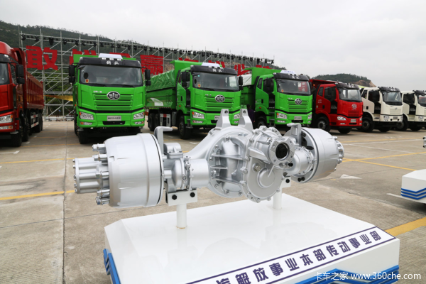

▎鼓式制动器 制动力大散热差
谁比谁更加好? 鼓式、盘式制动器各有各的优势
鼓式制动器在商用车领域应用较为广泛,时间上也比盘式制动器早很多;鼓式制动器是有制动分泵、调整臂、制动凸轮轴、刹车蹄和鼓式等一系列结构组成,工作时制动传动结构使制动蹄把制动摩擦片紧紧压在制动鼓内侧,从而产生制动力,根据刹车需求将车轮减速甚至停止。
鼓式制动器虽然结构复杂但造价便宜,刹车片和制动鼓体积大,使得二者接触面积大产生的制动摩擦力也加大,对重载车来说,车速本就不是很高,刹车蹄的耐用程度较高,并且是用鼓式制动器可让汽车停放可靠不能自动滑动;在获得相同刹车力矩的情况下,鼓式制动装置的刹车鼓的直径相比于盘式制动要小很多。
鼓式制动器虽然应用广泛,但是自身暴露的缺点也不容忽视,鼓式制动器的刹车片与制动鼓体积大,二者接触面大,产生较大制动力的同时散热性很差,由于整个刹车片是被包裹在制动鼓里面,高温使得制动稳定性不足,在连续踩刹车时可能会造成刹车衰退而使刹车失灵;
另外,因为刹车蹄片磨损,需要定期校正刹车蹄空隙,甚至需要拆解清理鼓内长时间使用产生的垃圾;鼓式制动器结构复杂,任意零部件损坏都容易造成制动故障,也因为其复杂的结构,传动需要各个零部件逐级传递,导致鼓式制动响应速度较慢。
