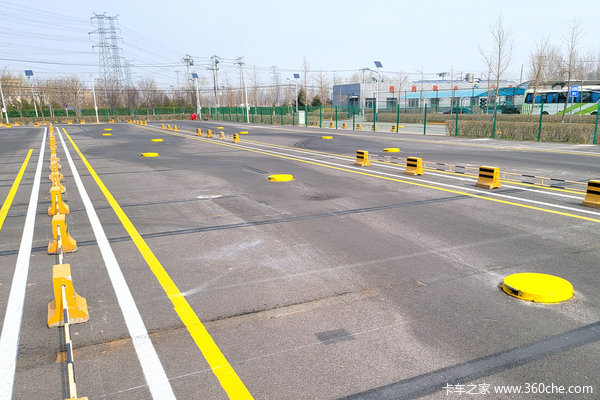

▋连续障碍
C本增驾B2到底怎么搞 编辑亲身体验(2)科目二场内到底练什么?
等到下完单边桥后就来到了我个人认为比较有难度的项目,连续障碍。该项目就是让车辆顺利骑过地上的圆饼,且前后轮均不能压饼、蹭饼,如果在正式考试中有压饼的话一个饼扣五分。
结束单边桥科目后,在驶入连续障碍的大牌子后需先向左打一圈方向,观察一汽解放大标与路左侧黄线重合时向右打两圈防线,使车辆顺利通过前两个饼。
第三个饼需要咱们用小圆镜内的中国一汽四字作为标准点,只要中国一汽四字的横杠与大饼平齐咱们的车轮就不会压在上面,等过完第三个饼后就可以以此类推,用车辆大标对准左侧黄线,接力前行即可。此科目需要注意一定记着要打几圈方向回几圈方向,而且回方向要及时,避免总修正方向,争取一把到位。
