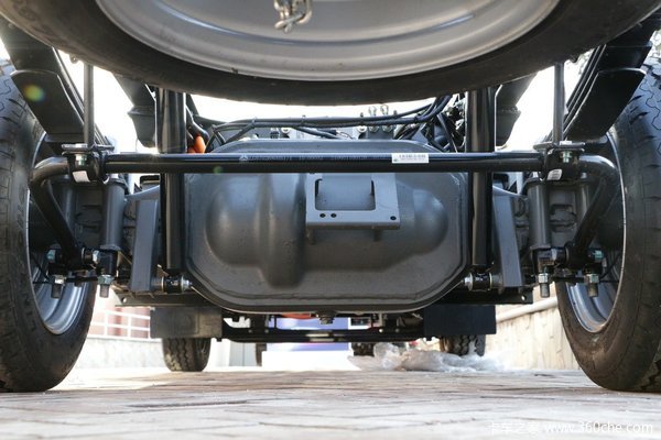

大势所趋 蓝牌轻卡新能源 买油改电还是电驱桥 优缺点是啥?传统结构车桥
大势所趋 蓝牌轻卡新能源 买油改电还是电驱桥 优缺点是啥?传统结构车桥示意图
大势所趋 蓝牌轻卡新能源 买油改电还是电驱桥 优缺点是啥?电驱桥
大势所趋 蓝牌轻卡新能源 买油改电还是电驱桥 优缺点是啥?电驱桥示意图
而电驱桥就完全不同了,电驱桥的集成度更高,相当于发动机和车桥整合在了一起,使它兼容了减速器、差速器、电动机、车桥等等部件的功能,让车桥自己具备了输出动力的能力。同时,电驱桥的体积也就更小了。
电驱桥有什么优缺点?
在知道了它们有什么不同之后,咱们来聊聊这电驱桥有什么好处。其实,电驱桥的好处概括出来就是:更轻、更小、更高效。
其实与其说更轻,不如说是更轻而且效率更高。简单地说,电驱桥没了传统传动结构里的沉重的变速箱和传动轴,减少了不少部件。尤其是传动轴这个实实在在的金属件,所以采用电驱桥的车辆更轻。同样的,对于车辆来说,每一次传动,不管是传动轴还是变速箱,都会造成车辆动力的损耗。
而电驱桥直接使用电机和其集成的减速机来进行驱动,其传动次数非常少,这样来说理论上传动效率也就更高了,高效传动能让更多的电利用在传动上。而这样的车,也更容易跑得更远。
至于更小这件事,大家都知道电动车的电池是布置在车身两侧的。为什么这么布置?很简单因为要避开中间的大梁以及传动轴。采用了电驱桥之后,车身中部的传动轴空间就被让了出来,理论上它也就能安放更多的电池了。而且更简单的结构,也能让故障率直线降低。
当然,电驱桥也并不是完美的,根据经销商人员介绍称,电驱桥由于电机与后桥放置的太近了,而电机又是一个发热量巨大的热源。长时间的高温炙烤下,电驱桥的漏油可能性就更大了,甚至在经销商口中,还有“电驱桥爱漏油”的说法。
而至于传统的驱动结构,经过了燃油车的强势考验,自然没了这些问题。同时,原本放置变速箱的地方还能容纳更多的变速齿轮,换句话说它能带来更宽泛的速比,给电机加上一个变速箱也不是什么大问题,所以它的重载能力会更强。
