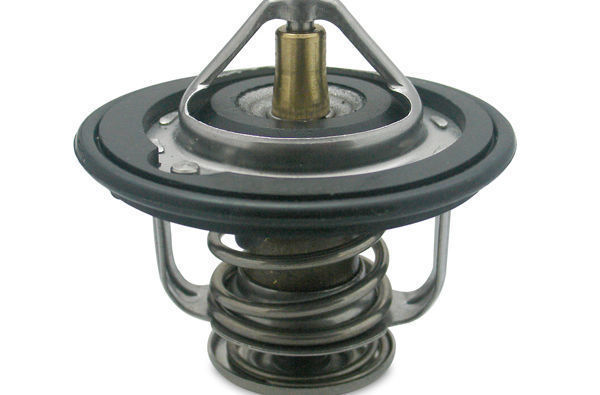

▎发动机节温器
节温器是调节发动机温度的关键部件,在节温器的控制下,发动机采用大循环还是小循环,保证发动机的工况最佳。
发动机油耗大?除了胎压 尿素 柴油之外 优先检查这小东西是不是坏了
绝大部分的卡车都采用蜡式节温器,这玩意儿纯机械,一般不容易坏,也就成了故障点的“漏网之鱼”了。
此次卡友王师傅的问题,恰恰就是节温器损坏卡滞引起。后来我们电话联系王哥,确定了就是节温器卡滞,导致发动机一直开启大循环。而此时也正值夏末初秋,水温上升速度还是比较正常,也让王哥这个老司机大意了。但综合到后面的实际情况来看,依然导致了发动机内部温度过低的情况,燃烧不充分,最终导致发动机油耗异常。
如果这个故障再晚3个月,在寒冬的时候就能明显看出水温上来得更慢,从而更快的判断故障位置了。
