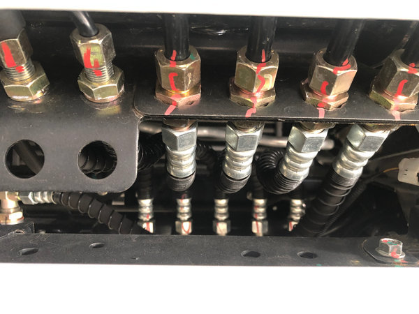

检查底盘的时候,除了板簧悬架后桥,附带的线路、电器接头、气路阀体,都要看一遍有无异常磨损。
