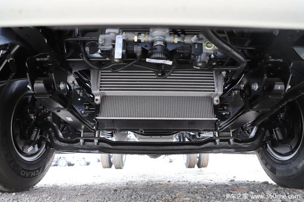

前面我们说了,除了空气传播的噪声之外,汽车还要面临着结构传播的噪声。简单地说,发动机、变速箱甚至车轮产生的振动,会通过车架、车身传递到驾驶室内,而解决这些振动,最简单的办法,就是通过软衬垫去隔绝。
狂塞棉花就能隔音了?这个想法有点扯!解析车辆的降噪技术!
我之前聊过江淮轻卡上面的大量软质包裹,应该就是起到这个作用的。以上面这张图为例,上面图上拍的是这辆车发动机前面的水箱。水箱框架因为风扇的振动会产生不小的噪音。
风扇的噪音会被边上的高密度海绵吸收,这样风扇产生的振动就会减少甚至不会传递到车架上,进而驾驶室里的振动也就减少了。而这,对车辆的安静有着绝对的正向作用。
