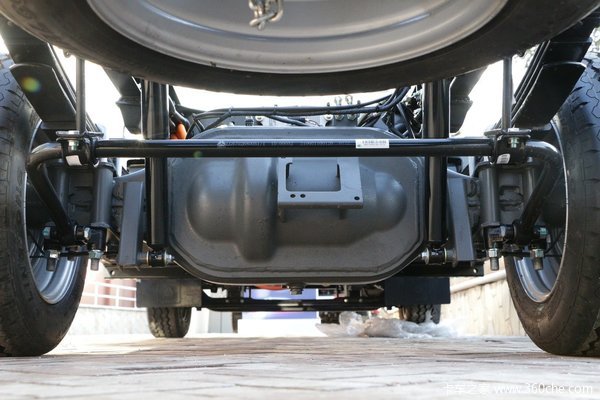

我们传统卡车上的驱动桥,是位于传动系末端能改变来自变速器的转速和转矩,并将它们传递给驱动轮的机构。驱动桥一般由主减速器、差速器、车轮传动装置和驱动桥壳等组成。

通俗易懂来说,集成电驱桥就是将电机与后桥整合在了一起。让后桥实现了发动机、变速箱、后桥、差速器等等功能,形成了一个多合一部件。而这也使其省下了传动轴,缩小了变速箱等等。
一般来说,集成电驱桥相比普通传动系统减小了系统空间,可以安装更多的电池,提高续航能力。同时其特殊的设计可以适应多种工况,满足客车、轻卡等车辆的要求;整体来说,就是用电驱桥的车部件少、更轻、结构更简单,能为电动车带来了不小的好处。
