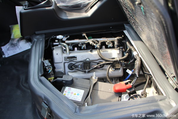

由于上面这位卡友并没有说是什么类型的面包车,所以咱们先聊聊燃油车吧。燃油车其实电瓶其实就是启动用的那块铅酸蓄电池,位置放得还是比较乱的,比如前置发动机车(发动机在机舱盖里面),它的电瓶一般就在前面的发动机舱里。
而中置发动机(发动机在座椅下方)的车,电瓶可能在驾驶座或者副驾驶的座椅附近。只要仔细找找,还是能找到的。而纯电动汽车,可就不一样了。
