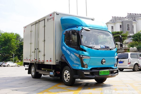

为找到真实数据,我们借助《卡车之家超级评测体系》的便利找到了一辆飞碟EW5,以这辆车为样本,进行测试。在这里,我们先交代一下这款车的基本情况:
我们的样本车辆为一辆搭载100kWh左右容量电池的飞碟EW5,这款车的百公里实测电耗,在标载情况下约40kWh,根据这两项数据,我们大概能够估算出其续航里程。
100kWh电量÷40kWh电耗×100km≈250km续航
