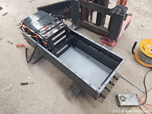

为了方便咱们卡友理解,我也在采访的时候,拍摄了真实电池包拆开后里面模组的照片,真实的车辆电池里面是这样的。

因为电池里面是非常复杂的,且有着无数的电芯,所以在坏的时候,我们的电池也往往并不是全都坏了,大多数情况下都是单独电芯产生了损坏。所以,当我们的电动卡车开到服务站进行维修的时候,一般服务站都会把电池包拆开,对电池进行测量。
新电池当旧的用?那些新能源车上你不知道的事
在确定哪里损坏后,一般服务站都会根据损坏的程度进行判断,然后针对单独的电池模组或者电芯进行更换,而我们发现的问题也就在这里。
在我们跟服务站的工作人员交谈的时候,我提出了一个问题:“如果咱们电池损坏了,那咱们一般是以什么为单位更换?”服务站的工作人员表示:在他们这里,电池如果损坏,是不会拆解模组的,但也不会整包更换,基本上都是以模组为单位进行更换。
这时我提出了一个问题:“动力电池充放电如果不均衡的话,整包的电池容量会受到影响,如果咱们只更换一个模组,那么电新电池怎么去跟老电池匹配呢?”服务站的工作人员表示:“我们都是给新电池放电,放到跟老电池一样用,至少保证换上去的新电池没问题,用得住。
