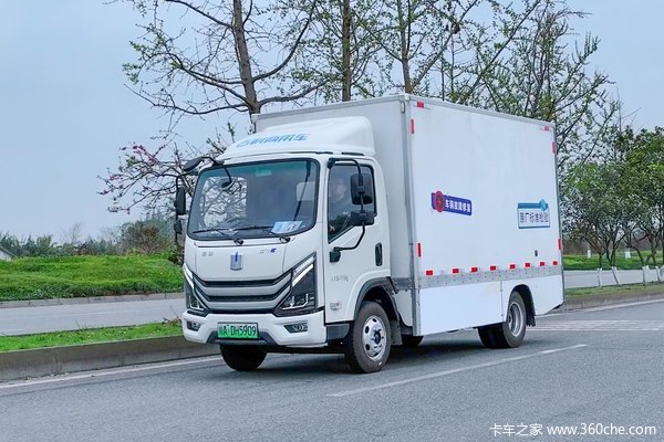

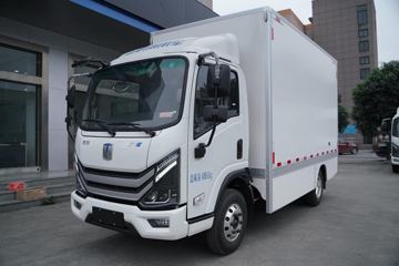

本次挑战者星智G7E由远程新能源选送,整备质量2950千克,车货总质量4495千克,搭载来自宁德时代的81.1度电池,电机功率50千瓦,峰值最大功率100千瓦。
我们被上了一课!生命值仅85%的星智G7E 续航达成率高达103.6!
这是一台饱经沧桑的产品,它供职于远程官方的绿色慧联租售平台,21年入职,跑了22万9千多公里,重点是,它是一台再制造车,其电池原本已经衰减到78%,通过三电再制造修复后,健康度达到85%,报告显示续航突破180公里,远程官方工作人员则表示突破200公里毫无问题。
