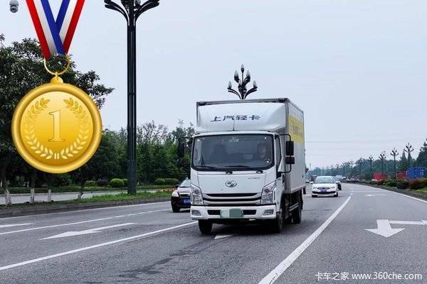

排名第一的是上汽超越EC300,电池容量106.95度,标载续航277.8公里。排名第二的是蓝擎悦EN,电池容量100.4度,标载续航257.7公里。排名第三的是蓝立方悍将,电池容量100度,标载续航236公里,看到这儿大家有没有发现一个共同点,那就是它们都是100度以上的大电池车型。

排名第一的是上汽超越EC300。106.95度宁德时代电池,配厢式货厢,成绩是空载298.8公里,标载277.8公里,标载电耗为35.38度每百公里,这个能耗成绩在该季参与排名的车型里可谓是一骑绝尘。
历时60天 11台车实测对战! 电车续航最大差异竟然超100公里
它出色的原因在于它的电控策略是电量低于20%后,采用的是逐步收缩输出功率的方式,在整个过程中你的极速并不会被限制,你仍然也能以50公里每小时左右的速度爬上长坡。
唯一的变化就是你的加速能力变弱了,这个感觉就像是从迈腾380一下变成了轩逸卡罗拉,虽然动力变弱了,但是你可以跑得更远。
