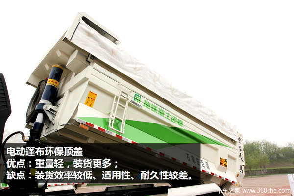

●  渣土车电动篷布环保顶盖优缺点分析
渣土车电动篷布环保顶盖优点:
1、重量轻,装货更多。相比液压金属环保盖的1.2吨重量,篷布顶盖的重量几乎可以忽略不计,同样标载的轻卡下,电动篷布环保顶盖能多装近1吨的渣土。
环保渣土车两顶盖对比
渣土车电动篷布环保顶盖缺点:
1、装货效率较低。装载渣土时,遇到堆高的情况下,电动篷布盖不严,车辆走不了,还得铲车推平,影响装货效率。
2、适用性较差。柔性篷布在冬天遇水结冰变硬,在伸缩篷布是可能存在一定的困难。
3、耐久性较差。篷布用于泥土沙石等渣土运输问题不大,但是遇到混凝土块等建筑垃圾时,容易损坏,已有用户篷布被钢筋扎破。
