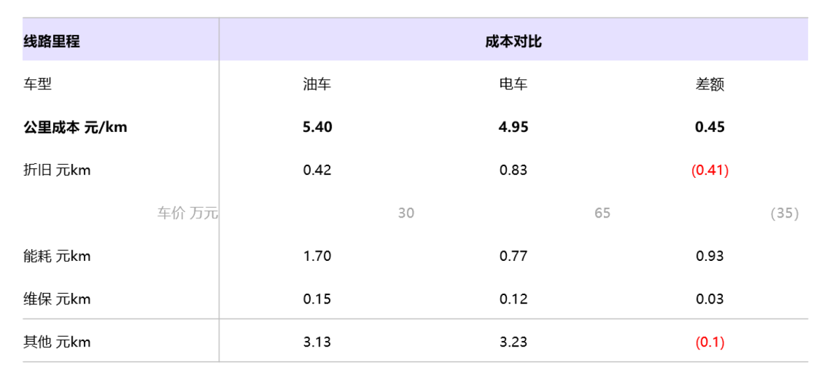

油车总成本是5.40元/公里,电车是4.95元/公里。
电费明明省了9毛多,最后怎么只剩4毛5?
车还没跑,35万元差价先摆在眼前
答案要从买车那一步开始算。
从快递公司的报告中可知,油车购置价约30万元,电车约65万元。电车还没上路,前端就比油车多花了35万元。
这笔钱最后都会摊进每一公里成本里。
电费一公里省9毛,车队最后为什么只多赚4毛5?
油车每公里折旧约0.42元,电车约0.83元,电车多出0.41元。
而在能耗上,电车确实很有优势。油车每公里能耗约1.70元,电车约0.77元,一公里省下0.93元。
看上去很香。
可先扣掉多出来的0.41元折旧,能耗优势马上缩到0.52元。
电车不是不省电,而是高车价先把一部分优势拿走了。

把账拆开看,结果就清楚了:
成本项目油车电车差额
折旧0.42元/公里0.83元/公里电车多0.41元
能耗1.70元/公里0.77元/公里电车省0.93元
维保0.15元/公里0.12元/公里电车省0.03元
其他3.13元/公里3.23元/公里电车多0.10元
总成本5.40元/公里4.95元/公里电车省0.45元
电费每公里省9毛多,最后真正留在总成本里的,只有4毛5。
