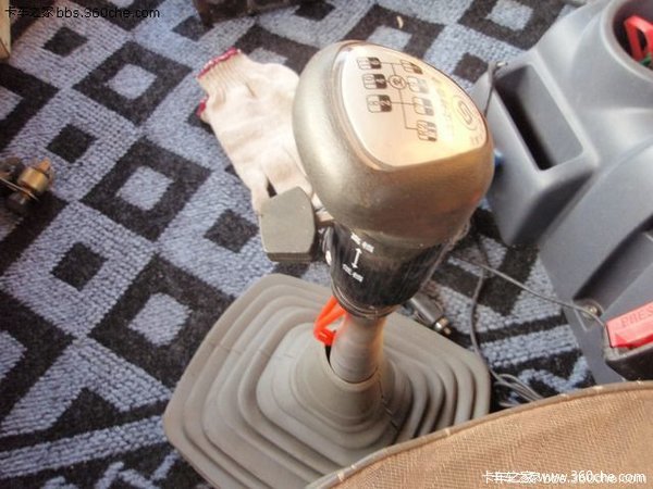

08年的老车,磨损也相对较大了,挡杆很松旷,再加上又是双H操作的。换挡操作幅度很大,十分不爽。在某年某月的某一天,卡友“老毛子”下定决心必须让他变紧实,可是这手术怎么做呢?改成单H操作是最好的办法。说干就干,备好改装所需的换挡手柄、单H阀、随动阀、单H拨叉头和必要的接头,立即开工。

小盖改装完毕,这时候就可以装复了。先把小盖合上,更换换挡手柄后再把相关的气管路接好就可以试车了,这个时候要注意,如果发现没有低速挡等不正常现象,只需要将气管调换位置就OK了。
通过一段时间的运行,改装非常成功,并且改成单H后增加了2个档位,因为9档箱的结构就是一个5x2的变速箱,按理来说应该是个10档变速箱,因为有2个挡位的速比有重合,所以屏蔽掉了一个档位变成了9档箱。这次改装最大的好处是增加了一个倒挡。
