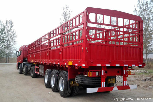

【卡车之家 原创】随着现代物流业的发展,半挂车早已代替普通货车成为了长途运输领域的主力军,每天都有无数的半挂车载着各种货物奔波在道路上。但半挂车由于自身庞大的体积和它独特的结构特点,导致其在实际的驾驶操作中与普通车辆有非常大的区别,尤其是倒车的时候相对于普通车辆更是有着天壤之别。
