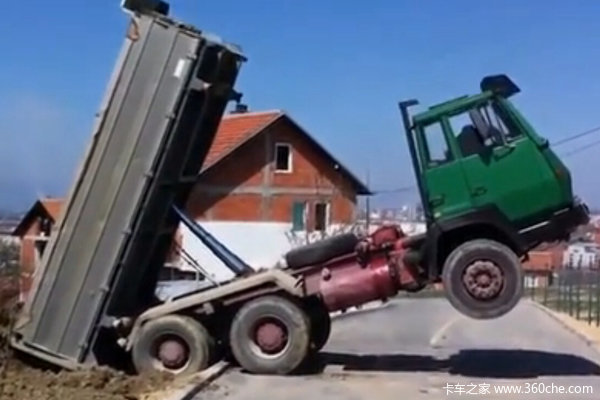

这种“打飞机”是自卸车最常见的事故,如果地面松软下陷或者物料黏车厢,很容易发生这种现象。
