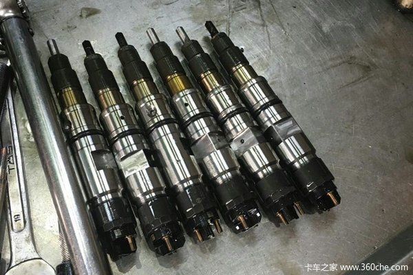

将喷油器在发动机上拆卸在试验台上进行检测,证实了之前的判断,检测喷油器回油量变大,6个喷油器检测数据全部不合格。决定将喷油器拆解,看看阀组件的磨损情况。
动力不足油耗高 贪图便宜竟然吃大亏!
将喷油器拆解后,发现阀组件磨损严重,已经不能正常工作,喷油器其他部件正常,只需要更换阀组件即可。松哥更换的为博世原厂配件,维修后的喷油器的质量更加有保证。6个喷油器维修完成后装车。诊断仪检测车辆参数正常,发动机无力,限制转速情况消失。
