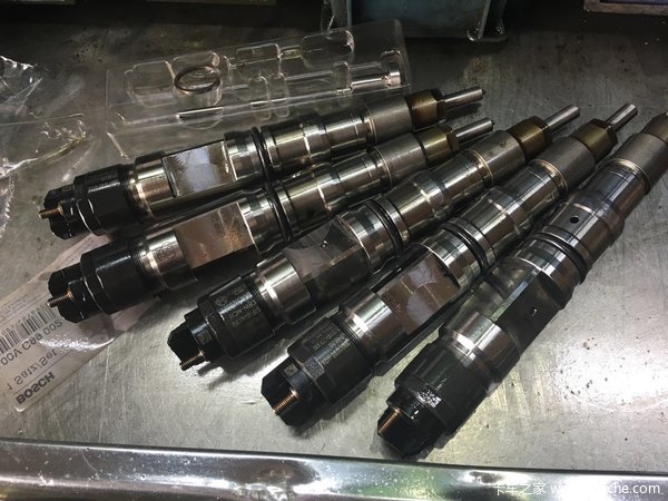

松哥决定对车进行测试,在测试中感觉车辆加速无力,发动机声音也比较绵柔,没有正常状态下那种柴油爆裂声。诊断仪下的车辆数据流整体正常,但是增压压力,计量单元电流稍有异常,松哥根据以往经验,判断应该是阀组件卡滞,决定对喷油器进行拆解一探究竟。
拆解喷油器后发现阀组件没有磨损,经过细心观察后发现阀组件表面有黑色物质,阀组件存在卡滞情况。阀组件卡滞导致阀体升程不够,阀组件不能正常工作,缸内喷油量不足。将6个喷油器一一分解,用化油器清洗剂将其清洗干净。在组装喷油器时使用新的修理包,将高压密封圈更换为新的,拆解后的高压密封圈必须更换,否则存在泄压的情况。
便宜没好货!油耗过高竟是低价油惹的祸
阀组件全部清洗干净后重新组装,在试验台进行检测,这6个修理过的喷油器各项指标合格。喷油器装车,启动车辆检查数据流,车辆数据流正常。2天后联系车主,目前车辆动力恢复,油耗正常。
