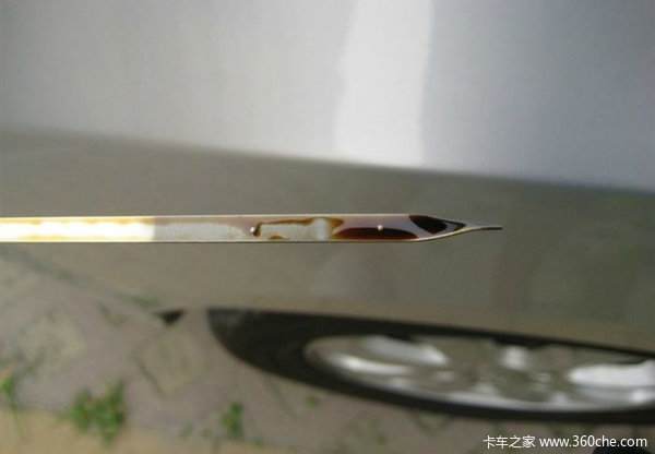

●  机油变黑≠买到假机油
很多朋友在更换机油的时候发现换下的旧机油颜色变得很深,甚至像酱油一样成为了黑色的液体,认为自己买到了假机油或是发动机出现了故障。
但其实机油变黑是最合理不过的现象,就像衣服穿了数天之后会变脏一样,机油同时也会因杂质的融入而加深颜色。柴油燃烧时产生的大量烟炱有一部分会溶解在机油中,所以柴油机油变黑的速度比汽油机油快很多。
