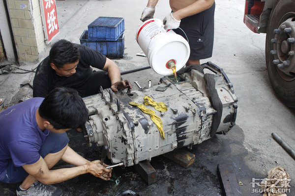

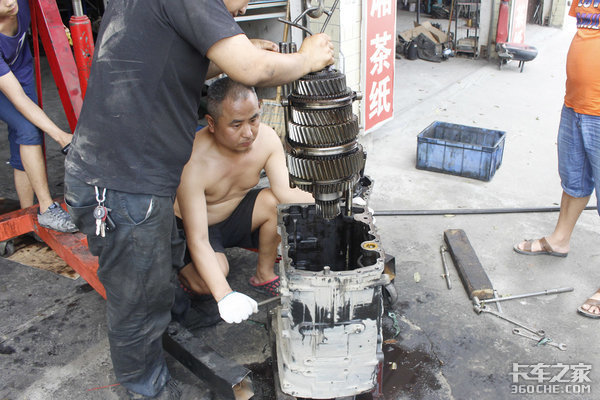

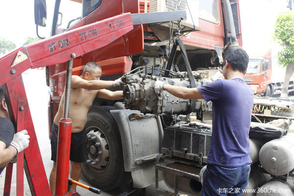

这台天龙已经跑了五十多万公里,动力配置方面是东风雷诺dCi11发动机,匹配采埃孚16挡手动变速箱,这次故障是变速箱副轴4挡齿损坏,大修费用(含工时、配件、齿轮油)总共花了3400块。
采埃孚配件经销商的徐工说到,这款变速箱一般损坏较多的是3挡齿,因为3挡齿轮处于轴的中间位置,受力更为集中。而这次这台变速箱损坏的是副轴4挡齿,也是在常见范围内,这类问题并不算十分糟糕,有备件不难处理。

发生这样的损坏,除了驾驶操作和用车状况外,最主要是因为长期没换变速箱油所导致。车主提到,一年多以前变速箱已经坏掉过其中一个齿轮,大修过一次,才刚过去不久又再一次坏齿。

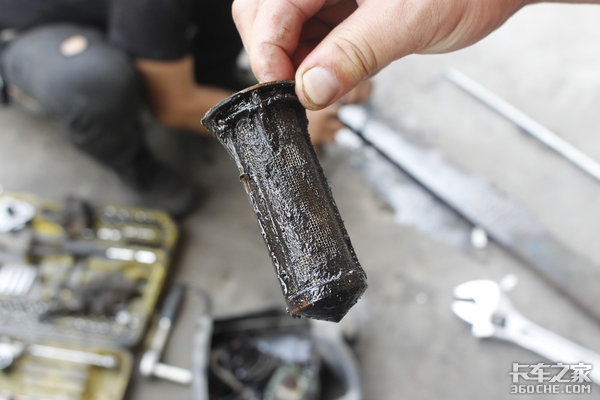

变速箱长期不换油后果严重 一次大修得花三千多变速箱齿轮油滤网已经堵塞
变速箱第一次大修,因为长期不换油而坏齿,其它没损坏的齿轮看似安好,但事实上齿轮强度已经受到了一定影响。随后一年多的时间内依然没换油,就发生了第二次坏齿故障。

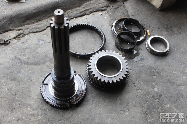

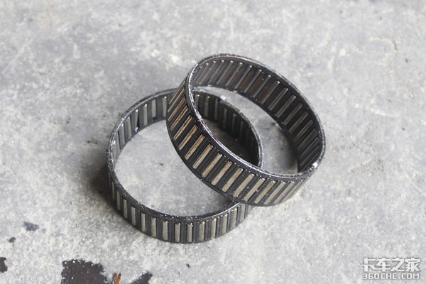

大修过程中,除了替换损坏的4挡齿轮外,师傅还换上了新的高低挡滚针轴承。徐工说,这个变速箱的高低档齿轮和输入轴的间隙很小,因此采用了较为轻薄的塑料保持架的滚针轴承。
变速箱长期不换油后果严重 一次大修得花三千多输入轴套件
这两个轴承一旦损坏,就会带来真正糟糕的状况:输入轴套件,包括一轴、高挡齿、一套高低挡同步器,都将有可能受损,后果相当严重,全换掉的话价格不低。所以每次大修必定更换两个全新的高低挡滚针轴承。
