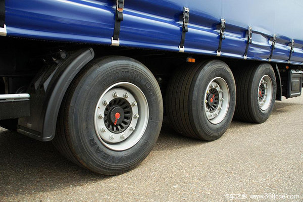

挂车方面,以三轴半挂为例,三个轴上的所有轮胎全部换新后,当第三个轴的轮胎磨损至50%的时候,建议将第2、3轴的轮胎进行交叉调换。除此之外,还可通过轮胎刻沟、翻新的办法,花最低的成本最大化的给轮胎来一次大保健。
