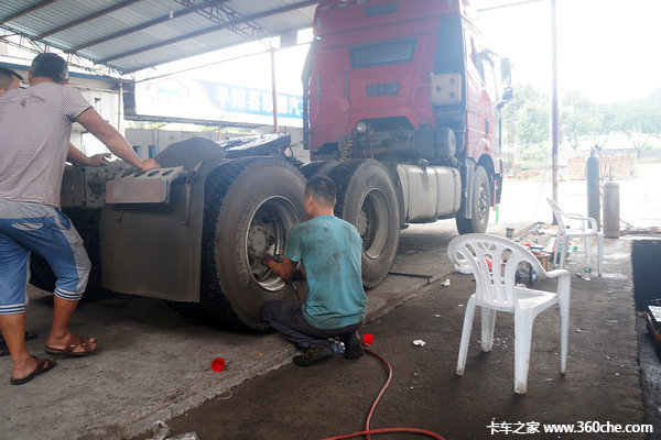

每个轮胎胎面凹槽处都有一个磨损极限的标识,这个标识厚度大约2mm左右(准确值1.6mm)。专业的轮胎店建议,轮胎厚度磨损至距离极限标志有两个极限标志高度时(也就是3.2mm),应当频繁检查,有条件建议进行更换。
