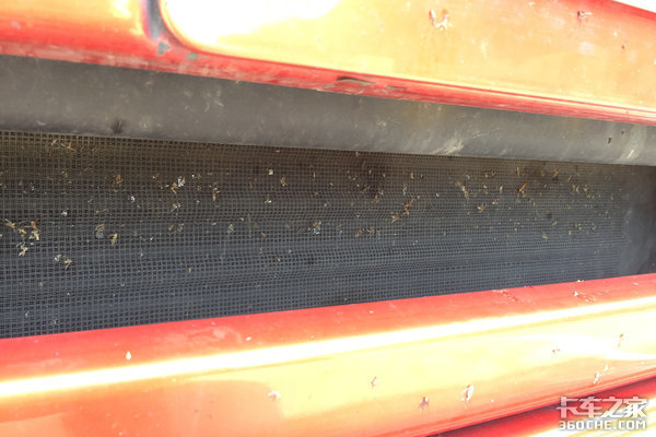

杨絮、柳絮大量飘落,会堵塞散热器表面,而且还会吸附灰尘,大大降低水箱的散热能力。北方跑车的卡友大多比较了解和注重,除了防虫网外,还会加装一层甚至两层孔洞更小的纱网,后期清洁更方便。
夏季发动机水温过高 这几项检查要注意
而南方的卡友则有点忽视,现在快进入夏季,大雨前后的傍晚时候,南方许多地区会有漫天的飞蚁,这也是会堵塞散热器表面的,所以同样要注重防虫和清洁。
夏季发动机水温过高 这几项检查要注意防虫网阻隔一般飞虫还可以

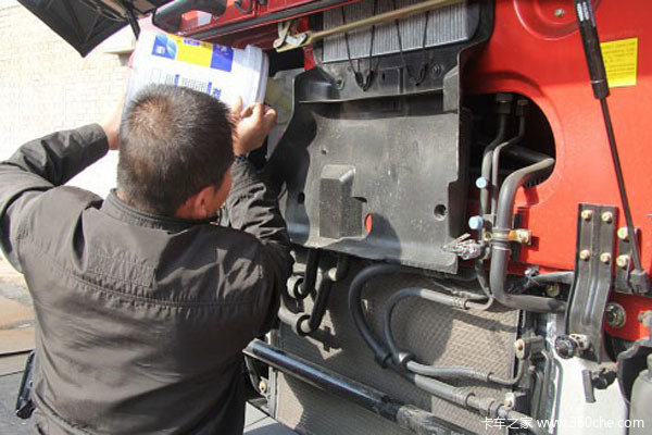

若散热器表面已经堵塞,清洁时要注意方法。为了散热器不受损伤,一些卡友比较保守的方法是只用压缩空气吹,而其实也可以再用水枪进行清洁。
夏季发动机水温过高 这几项检查要注意清洗注意水压和角度
用水枪要注意,一是喷射时调整水花分散,减少压力,二是喷水尽量与水箱垂直,避免高水压损坏散热器翅片。

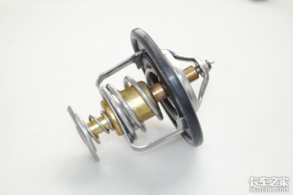

市场上大多使用蜡式节温器,这种节温器失效,一般是阀门不能开启,冷却液无法进行大循环,从而导致水温过高。因此,确保节温器正常工作,是预防水温过高的一个重要点。
夏季发动机水温过高 这几项检查要注意大小循环区别在于冷却液是否经过散热器
为什么要装节温器?没有节温器,冷却液只进行大循环,水温不就降得更快吗?
总的来说,节温器的作用就是让发动机不至于过冷,启动时能够加快发动机预热的进程。因此有些人就认为,节温器是在气温寒冷的时候使用的,夏季三十多度的高温完全可以拆掉节温器。真的是这样吗?

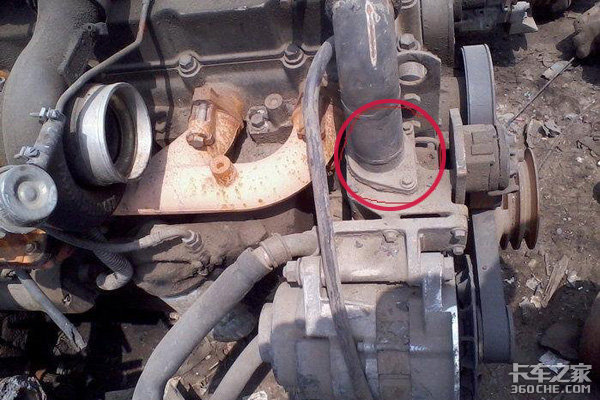

夏季发动机水温过高 这几项检查要注意节温器位置
实际上,发动机最佳工作温度通常是在80-90摄氏度,70度以下只能算低温。拆除节温器后,发动机的预热时间延长,低温期长则会导致发动机内部磨损加快、燃烧效果变差从而油耗升高等问题。
所以,如果节温器突然坏了,水温过高应急之下可以拆除,不过往后一定要记得换装上新的部件,切忌不带节温器长期用车。
