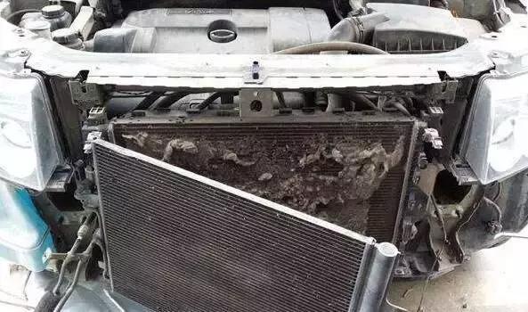

1、堵塞水箱、冷凝器
柳絮对车辆的影响,首当其冲的就是车辆的水箱、冷凝器等散热部位,因为水箱与冷凝器位于车辆正前方的迎风位置。
如果这种散热的功能部件被柳絮遮挡住的话就会导致发动机水温升高、空调制冷不凉等一系列问题。空调不制凉还不算是特别严重的问题,不过要是发动机过热而发生故障的话就是大问题了,甚至会对驾乘人员造成危险。

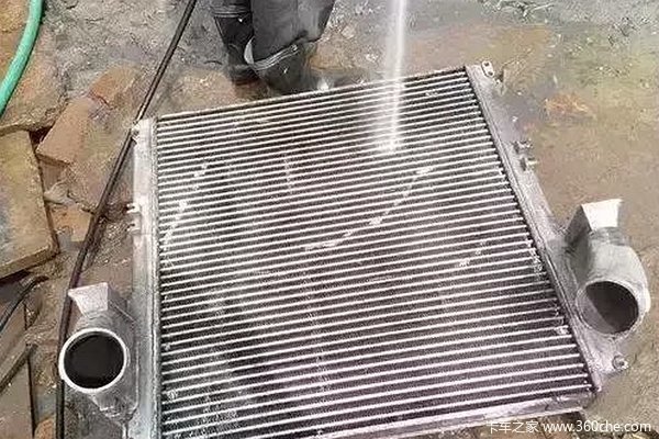

2、适当提升水箱清洁频率
空调冷凝器和水箱,很容易被柳絮给盖个严实,因此,在特殊时节下,可以适当提升水箱清洁频率,(建议每隔一个月就去冲洗一下水箱)以免出现散热不畅引发故障报警,另外,如果不经常清理,空调系统制冷效果也会大打折扣。好在清洁水箱散热器相对来说比较容易。
夏天到了卡友们注意这东西 可防止货车发生自燃
需要注意的是,清洁水箱散热器时,不能用水枪直接冲刷,一是冲刷不干净,二是很容易冲倒散热片。
最好的方法,应该是将水箱拆卸下来,先将其散热孔的杨柳絮及其杂质清洗。然后顺着散热片的方向,先用气枪吹净后,再使用水枪进行冲刷,而且在冲刷水箱散热器时,应该将枪头的调整到水花分散的状态,减少喷出水花的压力。喷水时水花与水箱垂直,水花通过散热孔通过,将杨柳絮等杂物冲洗掉。一般来说,清洗散热器,去一些街边店或者修理厂就可以,也就几十元,如果自己有水枪气枪,也可自己完成。
友情提示:散热器叶片很脆弱,水压过高,斜着冲洗水箱,会损坏散热器的叶片的,在清洗水箱时一定要选择有经验的修理工。
