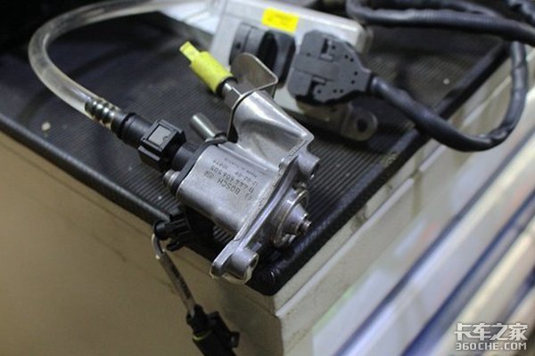

尿素喷嘴是SCR后处理系统中的一个零部件,从类型上可以划分为两大类,一类是有气式喷嘴,另一类是无气式喷嘴。无论是哪一种尿素喷嘴都容易出现堵塞、结晶的现象,如果尿素喷嘴堵塞,就会失去喷雾效果,当ECU电脑控制系统识别到此类异常后,将会对发动机的扭矩进行限制。所以说,大家尽量购买正品尿素使用,虽然劣质尿素比较便宜,但是劣质尿素更容易形成结晶,从而导致尿素喷嘴经常堵塞,后期清理起来更麻烦。

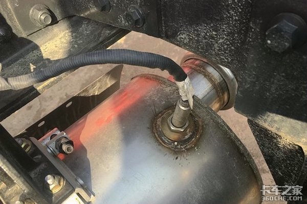

● 定期检查温度传感器
小心发动机被限扭,喷嘴结晶 啥?后处理系统还要保养?
如果温度传感器发生故障了,就无法准确的监测到排气管的排气温度。在这种情况下,有可能造成温度传感器反馈给电脑的温度数值与排气管温度不相符,将会出现尿素喷嘴提前工作或不工作的情况。若喷射出来的尿素在低温的催化剂中将无法进行化学反应,自然而然的就会生成结晶。所以,我们要定期检查温度传感器的工作状态是否正常,如果温度传感器表面存在尿素结晶,就要及时进行清洁处理。

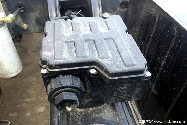

● 滤芯和尿素罐要定期清理

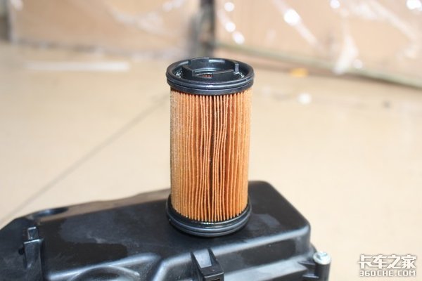

在SCR后处理系统中,要特别检查的是长时间浸泡在尿素中的滤芯,这些滤芯上边不仅有尿素结晶,还有过滤掉的尿素杂质,一旦滤芯被堵塞后,车辆就会出现故障报警,严重情况下会影响到车辆正常运行。

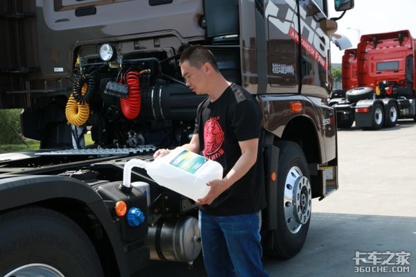

对于尿素罐来说,每年到了车辆该保养的时候,要将尿素罐底部打开,把罐底的沉淀物清除。车辆在正常运作时,如果尿素消耗剩20%左右的时候,就需要往尿素罐中添加尿素。尽量将滤芯浸没在尿素中,以免因尿素液面过低,造成未浸泡在尿素中的滤芯形成结晶,久而久之滤芯将会被尿素结晶堵塞。
综合以上所诉,对于SCR后处理系统卡友们应该定期去做维护,让SCR后处理系统处于良好的工作状态,不仅能使发动机发挥出更好的动力性能,还能减少车辆污染物的排放,对净化空气起到了一定的效果。(文/苏祖理)
