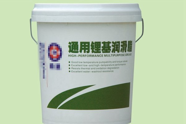

2:通用锂基润滑脂
黄油也分好几类 简单聊聊咱卡车上用的润滑脂
通用锂基润滑脂,是锂基润滑脂里的一种,它的特点是抗水性、机械安定性、防锈性较好,同时它的适用温度也较为宽泛,-20℃~120℃的温度区间它均能满足润滑需求,咱们卡车上的鞍座、万向节以及转向节平面轴承等地方,适用于通用锂基润滑脂,通常停车场里给底盘打黄油的,就是使用的这种润滑脂。不过因为它的耐温性还是达不到轮毂的要求,这就得让另一种锂基脂上场了。

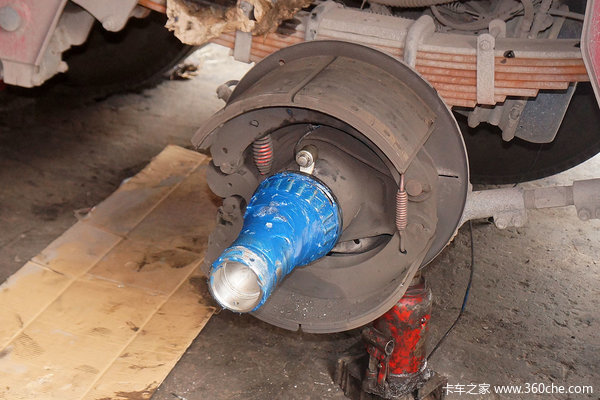

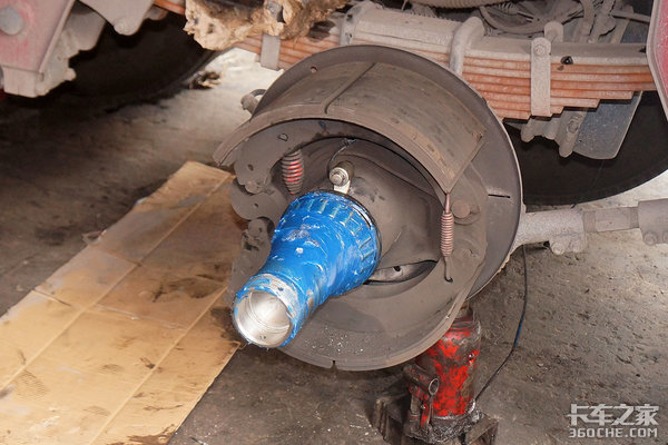

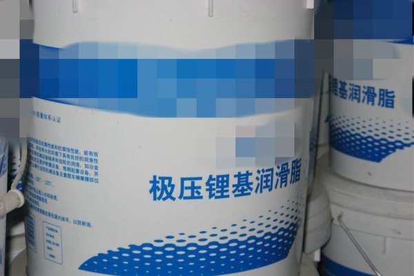

3:极压锂基润滑脂
极压锂基润滑脂就是咱们通常俗称的高温黄油,它的特点是能在160℃的温度下保证润滑性,对于车辆轮毂轴承这个需要在高温、高转速和极压状态下运行的部件来说,通用锂基脂很难达到轮毂轴承的要求,因为通用锂基脂会在高温环境下导致油脂分离失去润滑作用,所以极压锂基脂就是不二之选。

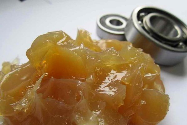

●  润滑脂也有标号 我该怎么选用呢
润滑脂的标号划分是根据锥入度的数值来确定的,锥入度数值越大表明润滑脂越稀,反之则越稠。简单的来说就是1号稀、3号稠。现在咱们卡车上使用的基本上是2号和3号润滑脂。选用润滑脂也和咱们选购卡车一样,要根据自己的实际运营线路来选择才能发挥最大的作用。
