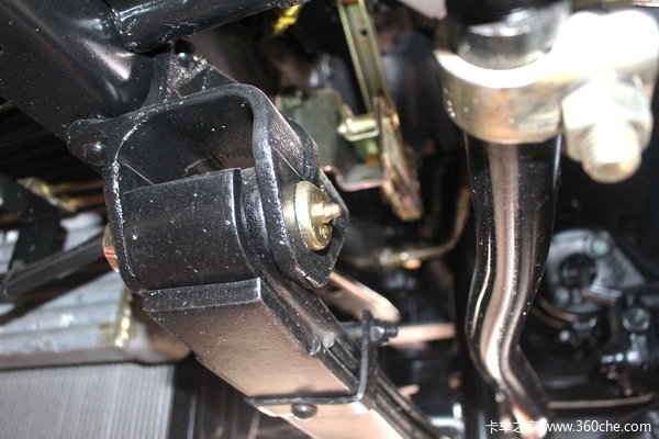

看谁猜的准 轻卡全车一共有多少黄油嘴?第13、14个黄油嘴,位于前桥钢板前端钢板销轴外侧,左右各一个。润滑不良易导致钢板卷耳衬套磨损。
