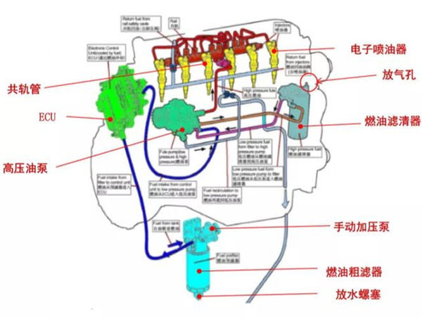

第一章:燃油系统
1.燃油系统组成与工作原理
给油没劲?心脏保养得好 动力才强劲 燃烧系统的保养 你做对了吗?
本图片来源于网络
以Cursor9发动机为例,随着发动机旋转,高压油泵跟着旋转,高压油泵前端的齿轮泵开始将燃油从油箱吸入燃油系统中,燃油经过车架大梁上两个粗滤滤过后进入ECU后冷却ECU以保持电控元件工作温度稳定,然后进入齿轮泵,经过齿轮泵后进入发动机缸盖上滤清器继续过滤,然后进入高压油泵加压,高压油泵加压后压力能达300—1800个大气压,加压后燃油进入共轨管,喷油器根据ECU命令将共轨管内达到设定压力的燃油喷入气缸内燃烧。(Cursor11&13发动机的工作原理同上,只是燃油将不经过ECU。)
