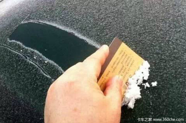

玻璃起雾的原理是水蒸气遇冷,凝结成水珠后附着在玻璃上。可能卡友们会有疑惑,冬天卡车驾驶室的内外温差大,出现玻璃雾气可以理解,炎热的夏季何来遇冷之说?
其实,夏季驾驶室与外界环境之间也会出现一定温差,特别是夏季雨水充足,空气湿度大,也极易造成玻璃起雾现象。
