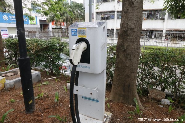

【卡车之家 原创】随着新能源物流车的普及,越来越多用户使用新能源物流车作为运输车辆,然而充电的问题却困扰这许多人,公共充电站要排队,社会充电桩太贵,对于个人或物流企业来说,这都不是一个长久之计,因此自建充电桩就成为他们不得不考虑的问题。
自用充电桩怎么报建? 看完这个你就会了
在新能源车高速发展的同时,针对充电桩国家以及地方也出台了不少的鼓励性政策,无论是申报流程还是用电补贴都覆盖到了,虽然目前申报充电桩建设的流程不断在简化,但必要的流程还是不能少,接下来就为你介绍一下个人以及物流企业申请建充电桩的流程和注意事项。
个人充电桩申请 关键是停车位和物业
在你确认购买了新能源车后,要向新能源车企办理购车充电条件确认手续,由车企与供电公司进行现场用电、施工的可行性勘察,并在7个工作日内出具《新能源汽车购车充电条件确认书》。
