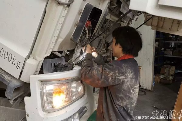

现在温度越来越高,多数车辆上有些毛病也开始浮现了,很多地区的车辆都进行了整车线束的更换,大多是因为线束老化造成车辆经常性的报故障,检查起来也比较复杂所以不如选择一次性更换。
卡车电路故障不仅仅是因为磨损 这些原因你可能还不知道!
这里说到车辆线束这个问题,确实是很多车主不得不引起注意的事情了,往小里说限速限扭,把你扔路上,严重的话造成车辆自燃也是很常见的事情;
为了能准确地诊断故障我们先了解几种维修检修方法,但是维修时最需要注意的就是自身安全以及车辆用电器的安全,所以断电前要将点火开关关闭,同时要关闭用电设备,如音响等设备,禁止电器设备运行的时候突然断电。
