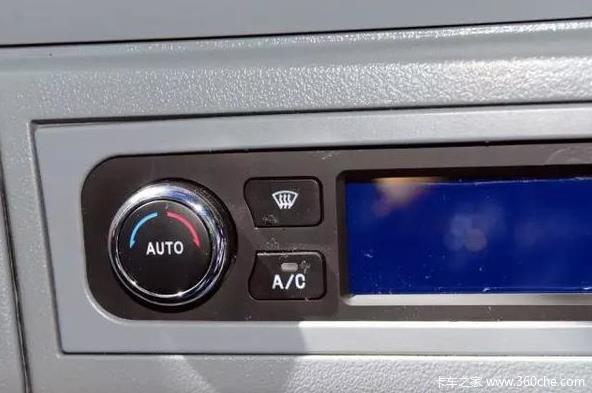

空调的启动和停止
好多老司机并不是特别关心空调的启动和停止,这里我强调一下,错误的操作是会对车辆造成一定伤害。
这里我建议朋友们在到达目的地前3~5分钟关闭压缩机A/C键,保持鼓风机继续运转,打开外循环,让外界空气将空调管道、蒸发器、空调滤芯回升到正常温度,到达目的地后再关闭鼓风机。这样才能有效避免空调系统潮湿细菌滋生。
