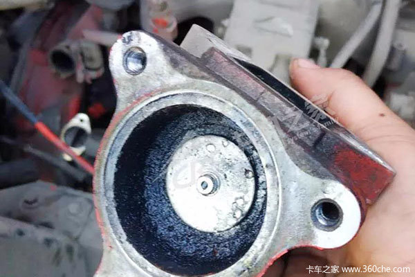

2、拆下EGR阀电路板看是否有烧毁情况,拆下后发现EGR阀内部的位置传感器模块确实烧毁而且有水迹,这种情况有两种可能。
一:EGR阀高温后的冷凝水;
二:EGR阀冷却器损坏,造成EGR阀冷却器内部的水窜到EGR阀内部;
更换EGR阀,再深究水是哪里来的。
