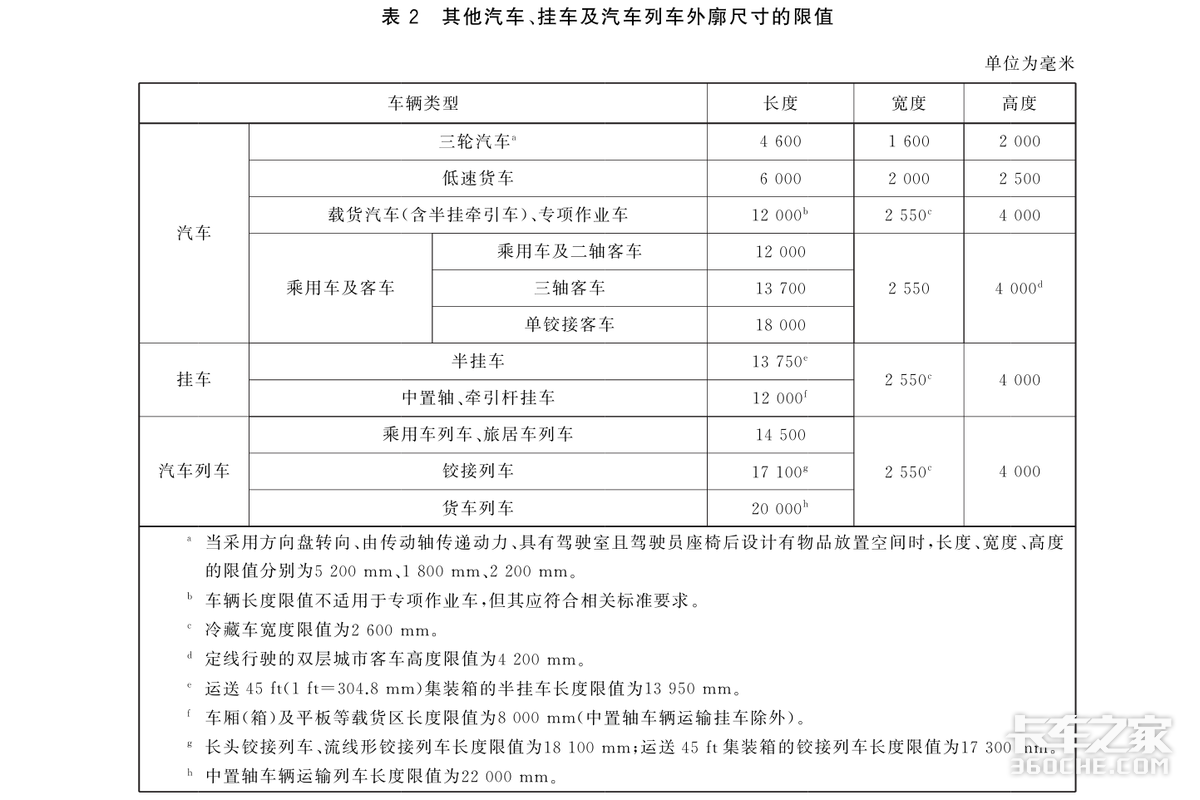

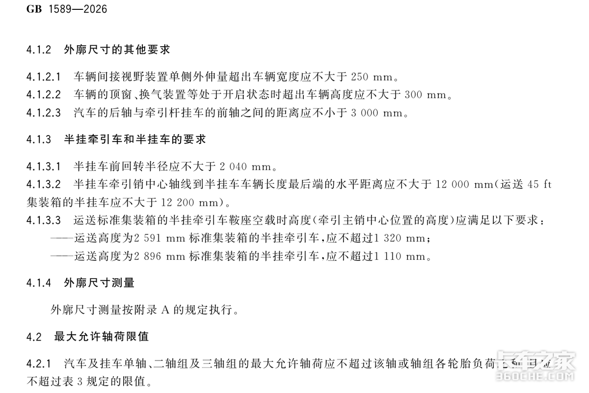

两个数字意味着什么?
新版标准给出了两个明确的尺寸信号。铰接列车长度限值为17300mm,半挂车牵引销中心轴线到车辆最后端的水平距离不大于12200mm。这20厘米的增量分配到车辆设计上,为主挂匹配提供了更充裕的空间。
