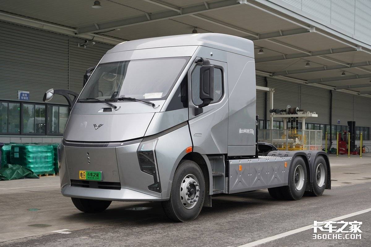

新版允许符合定义的流线形铰接列车采用18.1米长度限值,但它看的是牵引车结构是否满足流线形车型的技术条件,而不是看车辆使用柴油、燃气还是电力驱动。普通新能源平头牵引车,不会因为背着电池就天然获得18.1米资格。

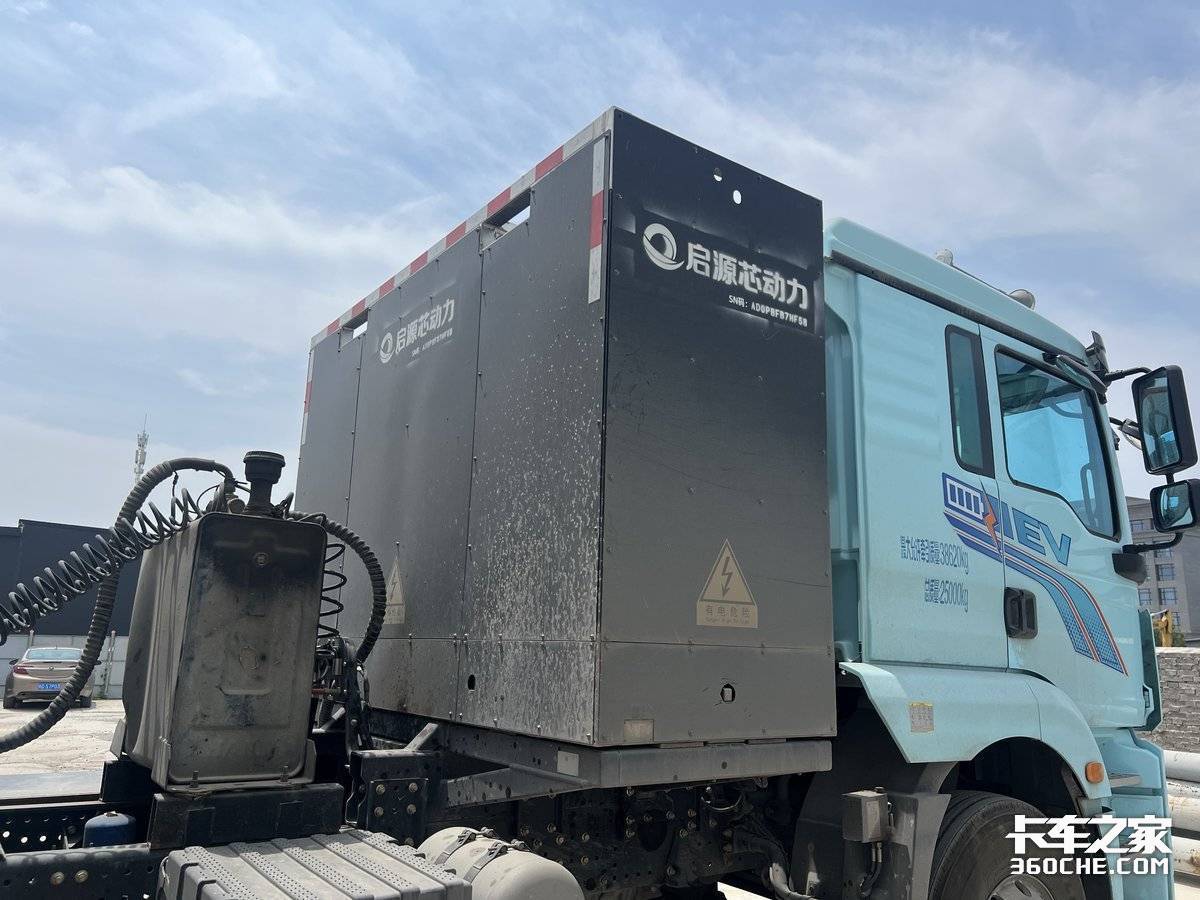

对终端用户来说,买车时仍要查看公告和合格证上的长、宽、高参数。尤其是侧挂电池、底置电池以及换电车型,电池箱和防护结构都必须包含在整车合规设计之内,不能后期自行向车身外侧扩展。

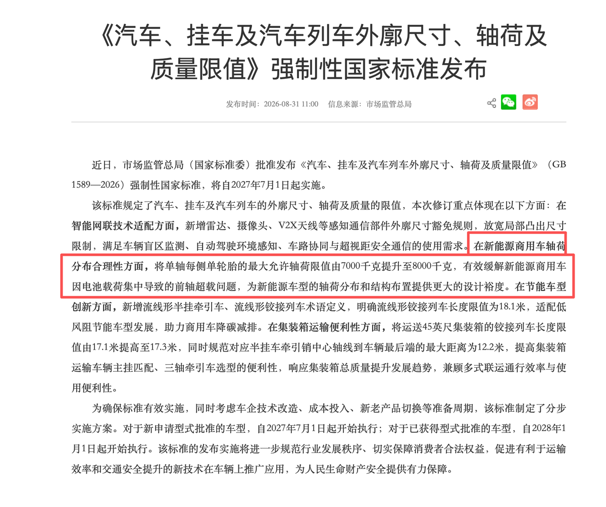

新版将“单轴每侧单轮胎”的最大允许轴荷,由7000公斤提高到8000公斤。
GB1589-2026正式发布 给新能源卡车增吨了吗?
这是新能源相关变化中最容易被误读的一项。
动力电池、电驱系统和换电机构会改变车辆前后轴配重。一些新能源商用车可能出现整车总质量尚未达到上限,前轴却已经超出原有7吨限值的情况。轴荷提高到8吨,能给驾驶室、电池和底盘布置增加设计裕度,也有利于减少前轴偏重带来的合规风险。
但轴荷和总质量是两本账。车辆不仅不能超过单轴限值,还不能超过轮胎额定负荷、各车轴允许轴荷之和,以及公告和行驶证记载的整车最大允许总质量。
举个简单的例子:一辆车原本允许的整车总质量没有变化,即使前轴上限增加1吨,用户也不能把这1吨直接变成货物装上车。它只是允许车企在不突破整车总质量的前提下,把一部分重量更合理地分配到前轴。
