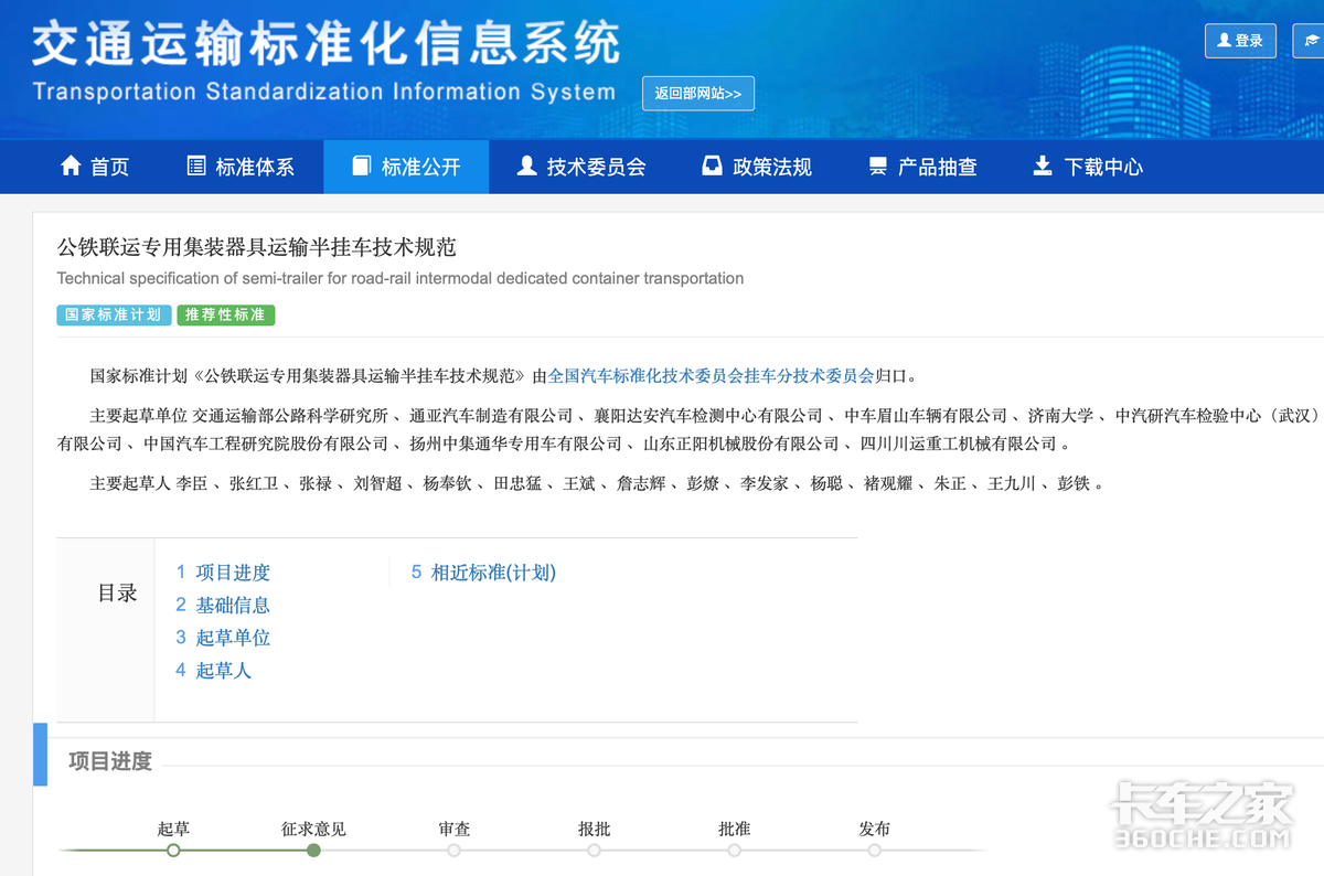

9月20日,国家标准《公铁联运专用集装器具运输半挂车技术规范》公开征求意见,反馈截止日期为11月19日。
