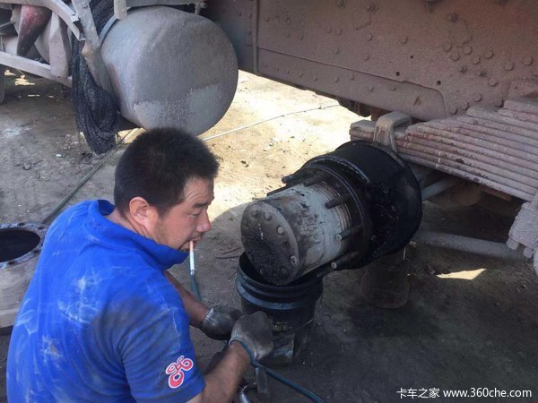

下面小编通过和修理工成师傅的对话,来给卡友们分析几例货车容易发生的几种小问题,仅供参考,欢迎专业人士评论指导。
