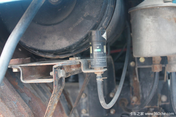

三.空气滤芯堵塞
发动机的进气系统主要由空气滤芯和进气管道两部分组成。根据不同的使用情况,要定期清洁空气滤芯,空气滤芯一般在清洗3次后就应更换新的,清洗周期可以由日常驾驶区域的空气质量而定。购买质量好的厂家原装提供的正厂件空气滤芯也很重要。
四.进气管道过脏
如果车辆经常行驶于灰尘较多、空气质量较差的路况区域,就应该注意清洗进气管道,保证进气的畅通。进气管道对于发动机的正常工作非常重要,如果进气管道过脏,会导致效率下降,从而使发动机不能在正常的输出功率范围内运转,加剧发动机的磨损和老化。
