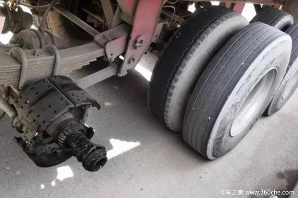

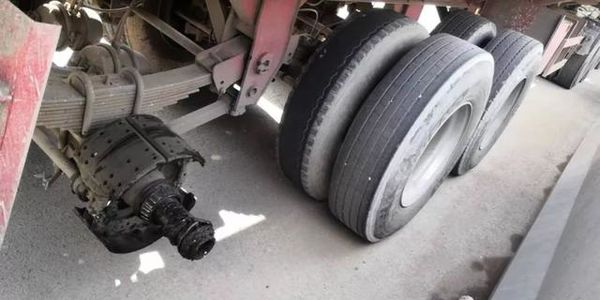

11时左右,磐安交警大队巡逻中队接到报警,称坑口村路段有辆大货车轮胎不见了还在继续行驶。待执勤交警赶到事故现场时,发现一辆大货车停靠在道路边,右侧后车轮已经少了一个。
咋回事?货车跑着轮胎没了 司机一头雾水 轮胎“飞了”到底该咋办
经询问才得知,原来货车司机朱某在轮胎脱落时,并未发现什么异常。在继续行驶了数百米后,经过路车辆的提醒,才停车发现后轮脱落了,随即报警。朱某将车辆停至路边后,便徒步往后走,试图在道路边找回丢失的轮胎。
执勤交警立即调取相关路面监控视频:发现朱某驾驶空车由双溪口方向驶往新城区方向,行经坑口村公交车站前时,货车右后方轮胎突然脱落,飞滚过左边对向车道,在经过隔离栏与行道树的缓冲后,才在人行道上停了下来。所幸当时对向车道内没有车辆,未造成其他交通事故。
最后经检查
原来是货车的轴承松了
才造成了轮胎的脱落
