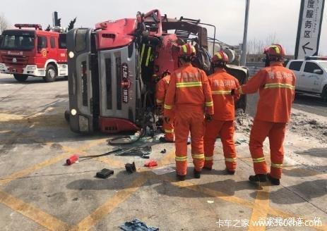

2020年3月13日12时10分左右,在潍莱高速平度服务区发生一起追尾事故。潍莱高速公路大队一中队民警到达现场后发现,一辆载有挖掘机的重型半挂牵引车被一辆重型仓栅式货车追尾,造成后车驾驶室变形导致司机被困,前车车辆尾部以及所载挖掘机受损。
高速交警立刻展开救援一方面在天台、三门两个互通采取分流措施;另一方面调度吊车将货车上所载的挖掘机拉走。并配合现场的消防人员对后车驾驶室进行破拆,成功解救驾驶员,所幸该驾驶员只受轻微伤。经过一个多小时的紧张施救,事故现场才恢复正常通行。

经了解,造成此次事故的原因是货车司机进入服务区时车速过快,刹车时却刹不住,加之车上重型货物并未固定,在这种强大的惯性作用下前冲导致追尾前一辆货车。在现场,载有挖掘机的货车的司机王师傅说道:“当时,我经过服务区,车速较慢,还没来得提速,突然受到猛烈地撞击,还没有反应过来自己就受伤了、也被困在车子里,所以当时我认为自己车子被后面的追尾了。”
