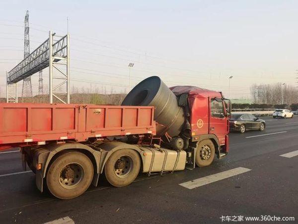

货车司机圈子经常说“穷死不拉管,饿死不拉卷”,主要是因为拉钢卷时由于整体车货质量大,如果司机急刹车很容易造成立着的钢卷发生位移滚落甚至是压塌驾驶室的悲剧。
